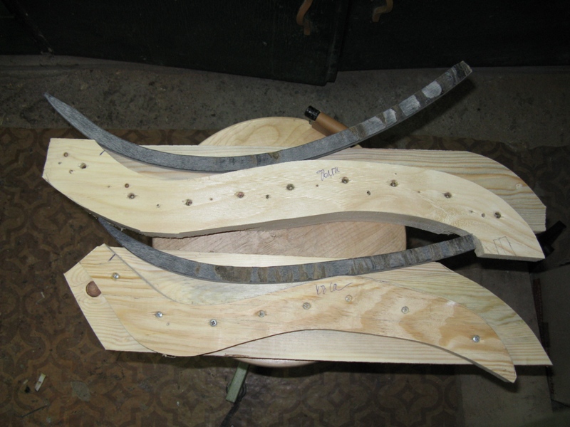

това са вертикалните рогови пластини и дървените форми по които ги огънах

дървеното продължение (към сията) на вертикалните рогови пластини са залепени, а тук и самите пластини към едната дървена ламела. използвал съм дървени форми и тънък сезал. форми
като изсъхне ще лепя другата. вече съм убеден че дефлексната секция в този лък е постигната както го е описал карпович - със загряване и огъване на вече сглобения лък. по моя начин - с предварително задаване на дефлекс на отделните елементи е страшно времеемко, а и изисква допълнителни форми и приспособления каквито древните едва ли са ползвали
