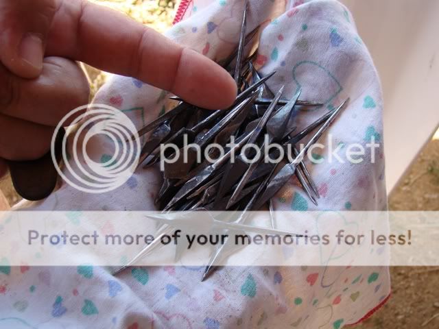

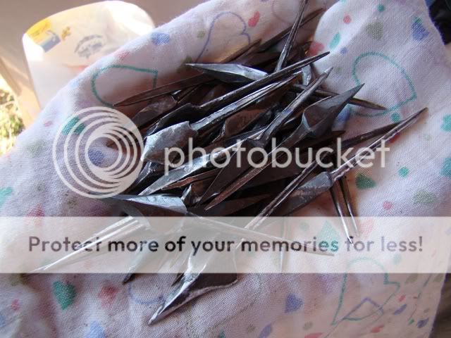

primitive
Ето какви върховни остриета кове един чичо, с който се запознахме в Турция. Прави ги от стомана, като всяко му отнема по около 1 час. Намесата на шмиргела е минимална - доста е добър... както се досещате, ако няма опит човек времето за направа съответно ще се увеличи доста.
