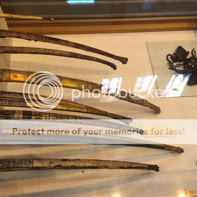

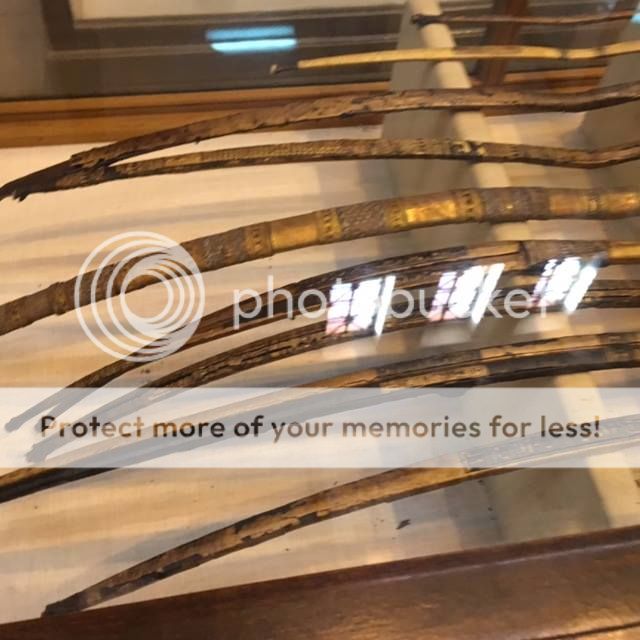

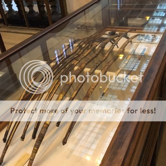

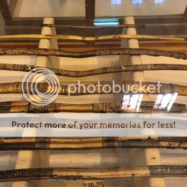

« Отговор #28 -: Януари 29, 2017, 11:42:12 am »
Ето от преди няколко дена във фейса музейни експонати натюр!
Тия снимки от барелефите са със асирийски лъкове, от които произхождат египетските, но действително ноковете нямат нищо общо, пък като се има предвид, че не правиш точна реплика кво ти пука какви ще са ноковете.
Относно дръжката - не е нужно там да ти се събират рогата, при положение, че и без това са къси ивиците - там можеш да сложиш кост или нещо друго, например твърдо дърво. Имах предвид, че в случая е по-добре дръжката ти изобщо да не работи, но се съмнявам, защото гледам, че си я изтънил бая откъм корема.
