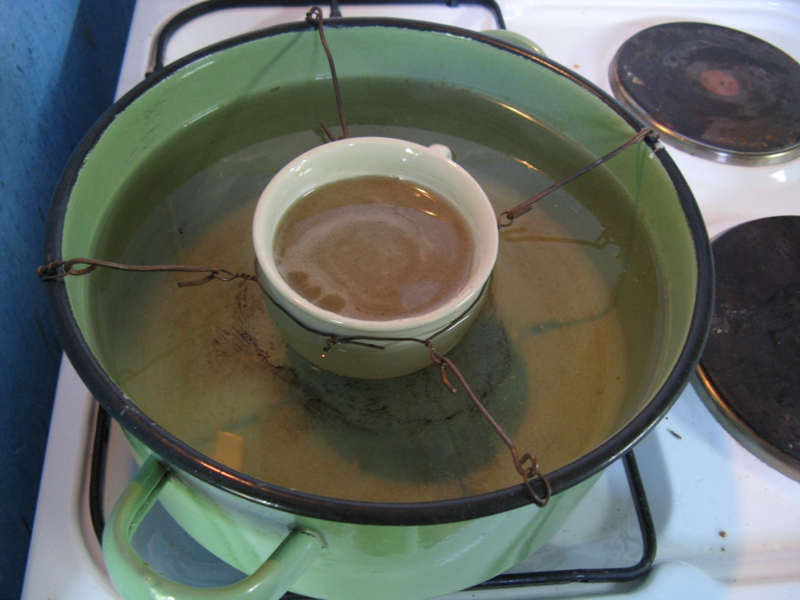

следва процеса на "готвенето". може да се ползват различни съдове в зависимост от количеството лепило. аз ползвам порцелан и иенско стъкло, в съд на водна баня. водата едва ли прехвърля 50 градуса - вече карам на око. намачканата маса се поставя в съда и периодически се разбърква. започва бавно разтапяне, като прогресивно масата се втечнява. при нужда се добавя вода с температурата на самото лепило. ето и няколко снимки на самия процес
времето на приготвяне - различно. от 30 минути до над час. в зависимост от температурата на приготвяне, интензивността на разбъркване, гъстотата и количеството на лепилото, степента на намачкване и др. заострям вниманието, че може да се сгреши с желаната гъстота - тоест ако лепилото изглежда гъсто, при добавяне на вода в момента на почти пълното разтапяне чувствително става по рядко. по добре е да се сготви по гъсто и при нужда да се доразреди. не вярвам на теорията за предварително пресмятане на процентите лепило. при концентрация +50% е толкова гъсто, че е невъзможно да се прецеди. фирите които остават и засъхват по стените на съда, и при приготвянето или по цедката са неоправдани. идеалният вариант е да се работи на око и по усет

когато лепилото е по рядко - за сухожилия например прецеждането става по лесно. естествено твърдите и неразтворени частици с малко топла вода могат да се върнат за "досготвяне"..... и сега идва най неприятното нещо. "изгонването" на хилядите микроскопични мехурчета с въздух от лепилото. нямам идея откъде идват. дали се съдържат в мехура и при готвенето се освобождават, или биват увлечени при самото готвене. факт е че ги има, и са негатив при лепилните процеси. ако лепилото е рядко - за грунд или сухожилия мехурчетата се отделят сравнително лесно. но ако лепилото е гъсто - мъка мъкааааа. сравнително добре работещ метод за мен е следния: оставям съда с готовото прецедено лепило на водна баня без да го бъркам. след няколко минути на повърхността се отделят мехурчетата и образуват пяна. изгребвам ги с лъжица или бъркалка. повтарям процеса няколко пъти. събраната пяна пък като се стопли отново (в нов съд) отделя отново на дъното чисто лепило. така почти нищо не се изхвърля, и нещата се движат някъде в "златната среда" - минимализиране на фирите, и на въздушните балончета. ето и малко снимки
