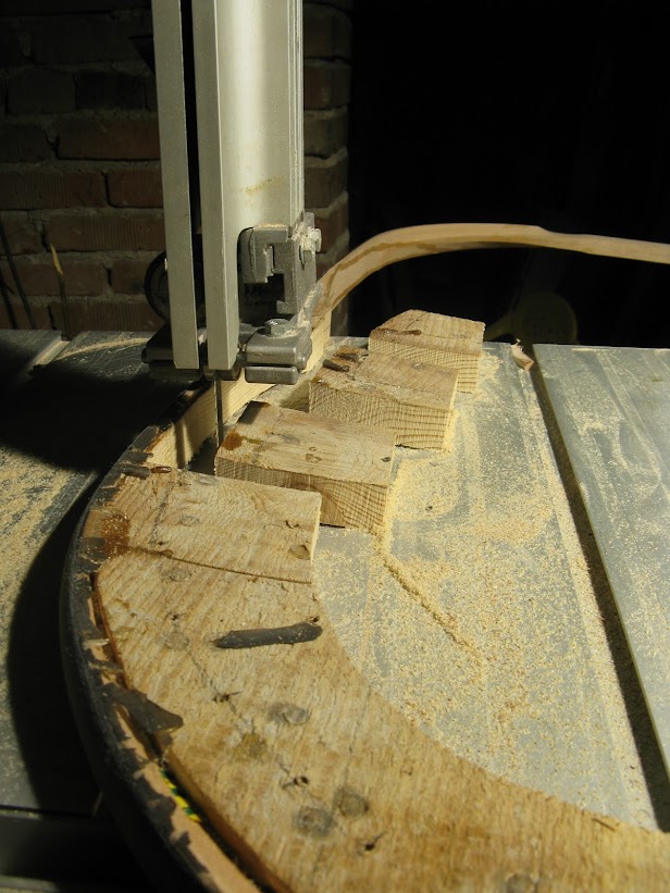

и така - предисторията е следната: това е едно ядро което влача от 2 години и вече в един доста напреднал стадий на оформяне реших да опъна леко назад за да видя симетрично ли се огъват рамената. чу се едно леко пукване и рога се отлепи в областта на касан окото все едно никога не е залепян.
без големи усилия разлепих рога до края но в посока към дръжката стана невъзможно и започна да отцепва дърво
нямам никаква представа за причината за разлепването. интересното е че всичкото лепило в разлепения участък беше останало на дървото. за да залепя наново по грамотно рога първом трябваше да го разлепя. от страх да не изгубя формата на вече изтъненото ядро залепих проблемната част за дървена форма с технически желатин

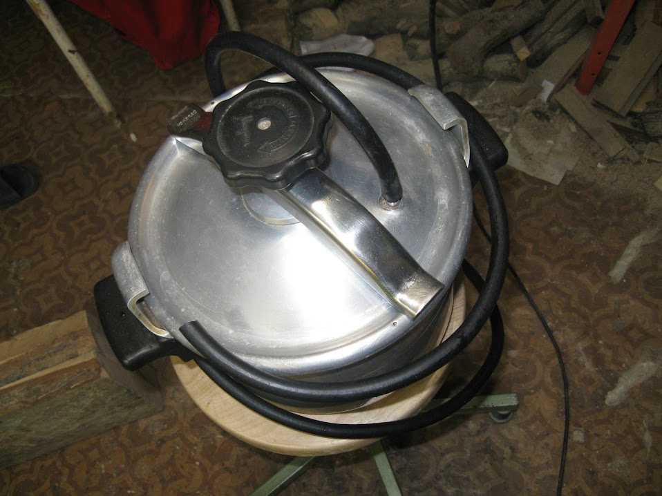

после използвах ей тази тенджера с маркуч да насоча парата на точното място
отлепих рога доста трудно, но без поражения по дървото, с изключение на участъка където го бях отцепил в началото

има още малко за дооформяне, но не го бързам и отвреме на време като се изкуша го остъргвам тук таме, защото все ми се вижда че е тежък, но ако му е писано ще стане лък. ако не - здраве!
