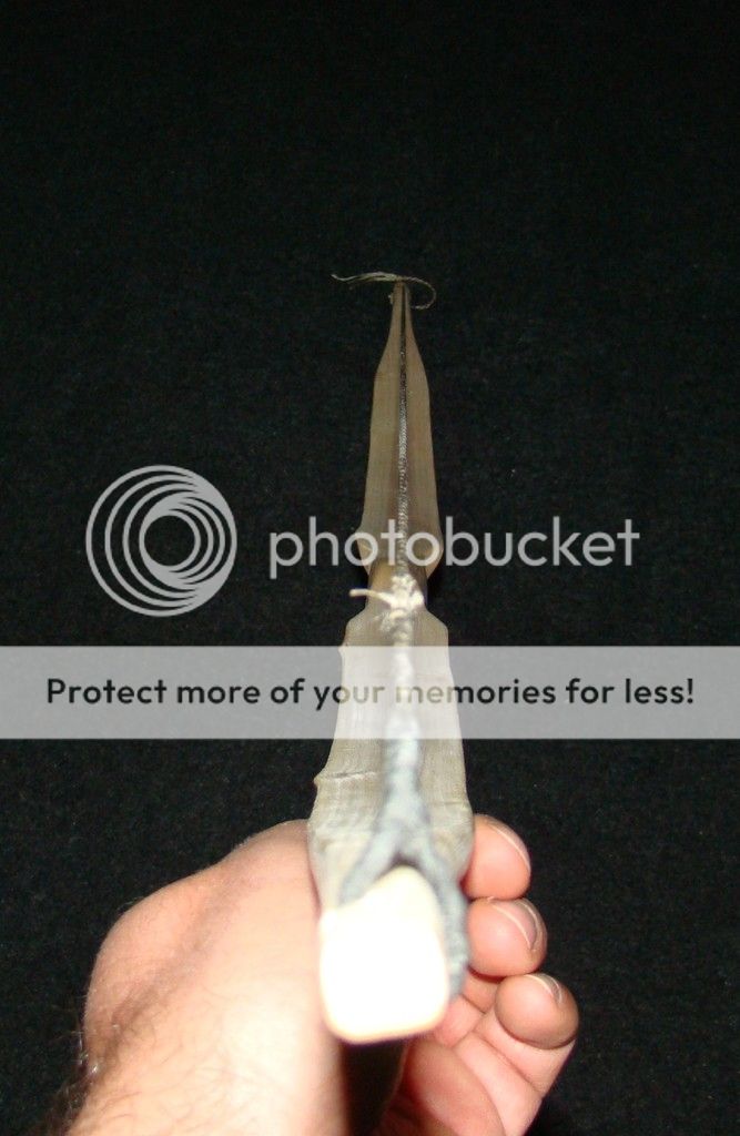

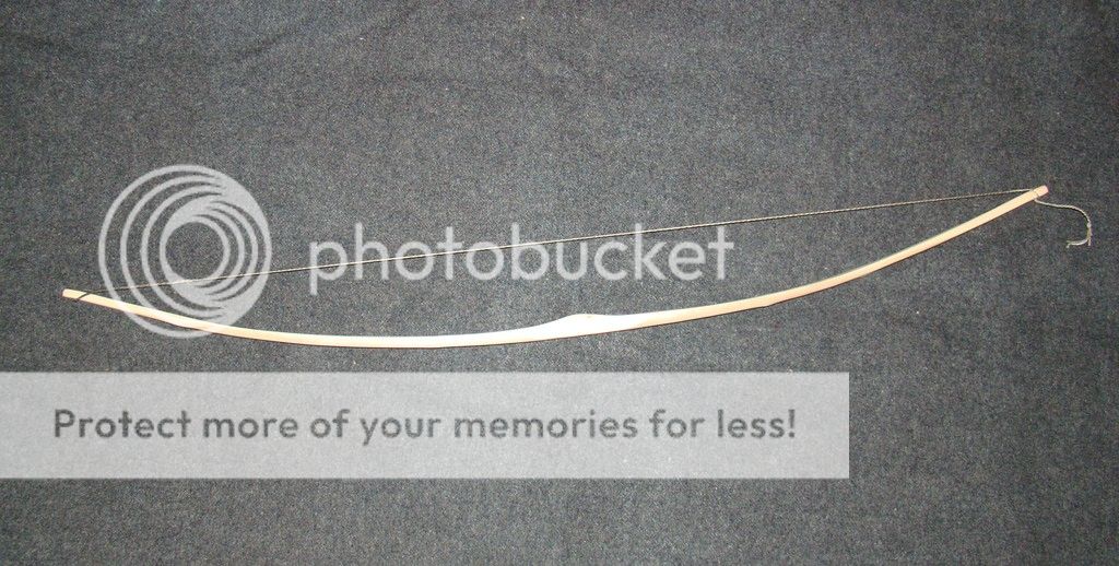

Тоя лък го правих преди около 2-3години като експеримент, то пък взе че стана. Така или иначе беше предназначен за един приятел, които естествено ще си го получи утре, та затова рекох да му направя няколко грозни снимки /щото са на тъмно и без особена подготовка/ преди да му го дам. Други няма и сигурно няма да имам...
Малко ТТ данни. Дължина на целия 118см, от нок до нок 115см, неогъваща се дръжка 10см, неогъващи се краища на раменете по 10см. Дължина на опън 61см, сила на опън 49либри. Рамото в сечение е трапецовидно, защото е от много тънко дръвче с диаметър около 5см. Максимална ширина на рамото в долната част на трапеца е 4см, като постепенно намалява нагоре, дебелина и ширина на краищата на раменет при нока 1см/1см. Ноковете са само с по един жлеб срещуположни. Горната част на трапеца на рамото следва един годишен слой - идеята е да се получи така наречения тип лък с отнета корона /на български - махната е най-извитата дъга от ствола, за да се отнеме напрежението от там/. Ширина на късата основа на трапеца по гърба на лъка 1,5см.

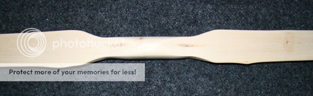

сниман корема - жалко, че не са хубави достатъчно снимките...

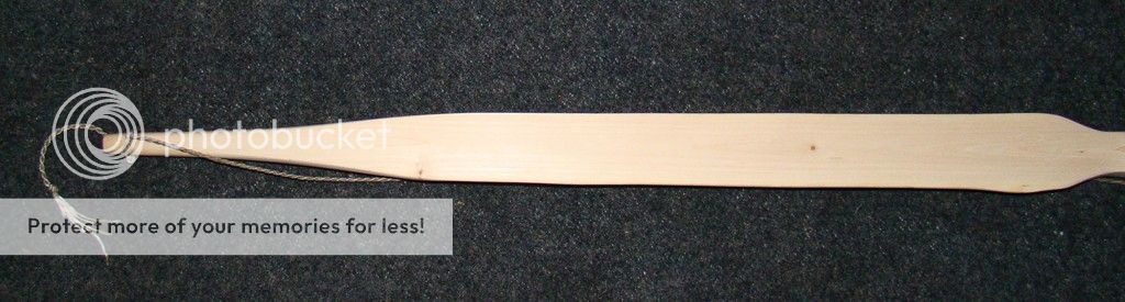

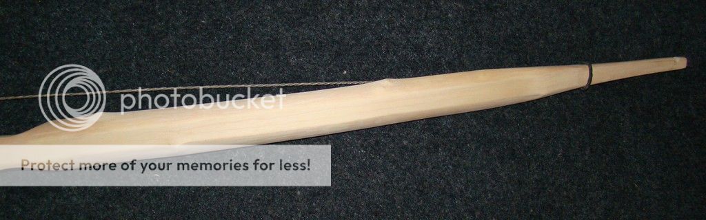

това е гърба на долното рамо
корема на долното рамо по-отблизо
корема на горното рамо
дръжката - относително добре се различава, къде минава сърцевината

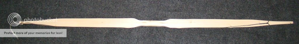

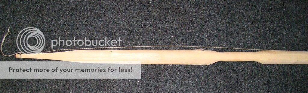

гърба странично - в горната част на снимката си личи трапеца май :o
е тука става по-ясно

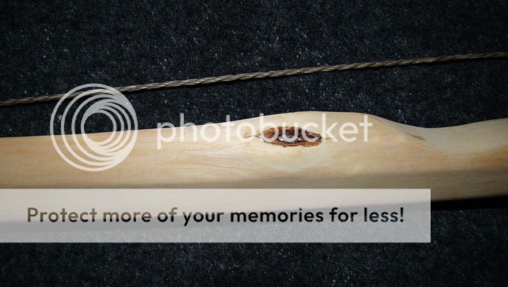

малкото чворче

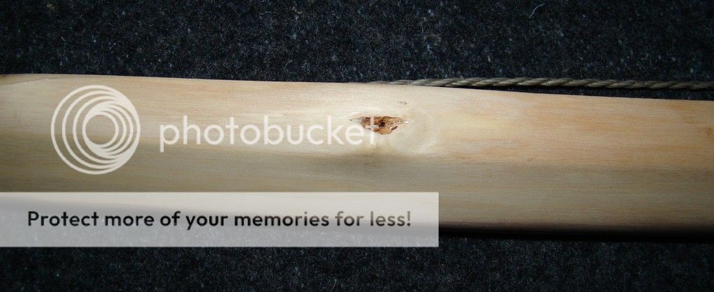

голямото чворче в цъвтеж /то и малкото е цъфнало/
сенките правят страхотна игра, сякаш долното рамо ще гръмне...
тука малко по-убаво - да не си помислите, че не съм го тилеровал добре

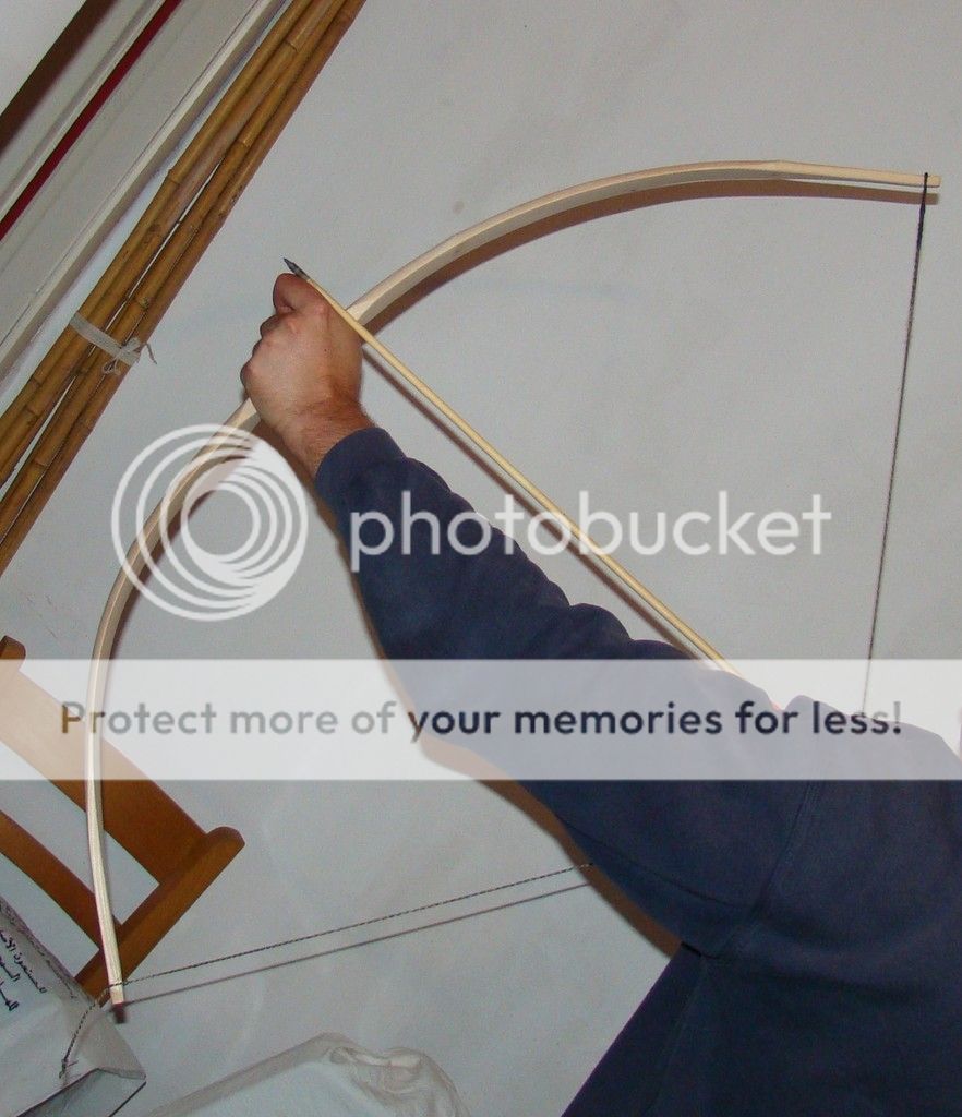

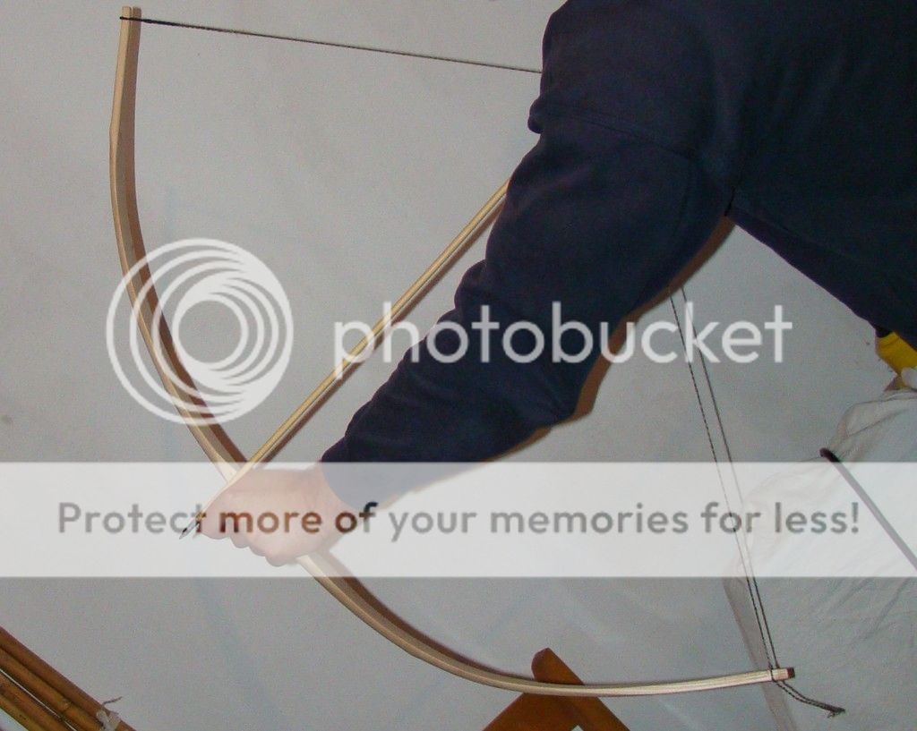

За мене извода е - става дори и от дърво с много недостатъци, много далеч от перфектното един твърде приличен лък, стига да знаеш как да го пипнеш. Чворовете така са си сцепени и така са си изсъхнали - въобще не му пречат. Най-странното е, че всъщност реално работещи в лъка са две рамена от по 42,5см всяко. Изобщо лъка не се вписва в правилата за осигуряване на лъка там ония с дължините на стрелата и процентите де.

Бахти клена! Значи дължината на опъна по две, минус малко!!!!
Никога не би ми минало през ума да правя лък от токова къса заготовка със статична дръжка! Ако го беше разлабил в дръжката, като нищо опъна щеше да иде на 26-27инча, а може и на 28, и тогава формулата- стрелата по две, минус 20% :o
